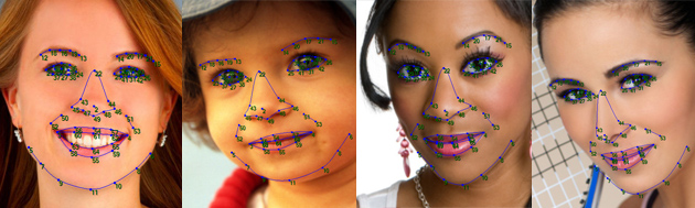

З.Ы. сейчас работаю над возможностью распознаванием лиц... как минимум детектирования ;)
сюда смотрели? Как увидеть ссылки? | How to see hidden links?
не панацея, не серебряная пуля, но на начальном этапе вполне пойдет.
к сожалению, с камуфляжем лица не дружит полностью.
