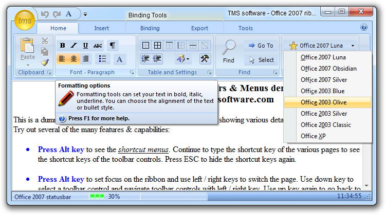

1) TMS Component Pack, текущая версия 5.4.3.0 (Dec 21, 2009)
2) TMS Software, Как увидеть ссылки? | How to see hidden links?
3) Grid components, HTML components, Edit controls, Planner components, Outlook / inspector bar components, Web connectivity components, Syntax highlighting memo component, System components, Graphic components, Menu components, Smooth components, Miscellaneous components
4) Более 300 визуальных и не визуальных компонентов на все случаи жизни

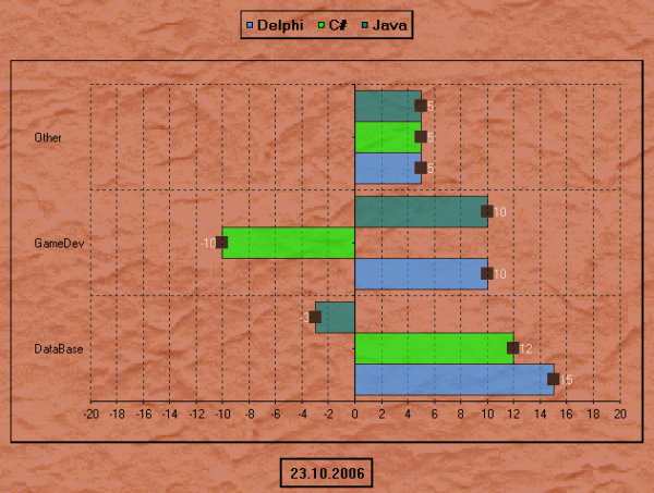

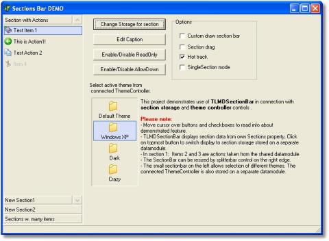

Название: LMD VCL Complete
Разработчик, домашняя страница: LMD Innovative, Как увидеть ссылки? | How to see hidden links?
Состав: LMD BarPack, LMD ChartPack, LMD DesignPack, LMD DockingPack, LMD FxPack, LMD RichPack, LMD ScriptPack, LMD SearchPack, LMD ShellPack, LMD SyntaxEdit, LMD SysPack, LMD StoragePack, LMD WebPack

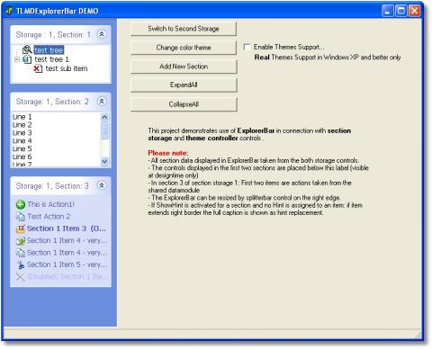

LMD BarPack представляет собой набор из инструментов управления, которые способствуют интеграции расширенных функций графического интерфейса в приложениях. Настройка контролов характеризуются чрезвычайно высокой гибкостью в отношении визуальных характеристик и внутренней обработки данных. Кроме того редактор позволяет ускорить процесс настройки в Designtime.

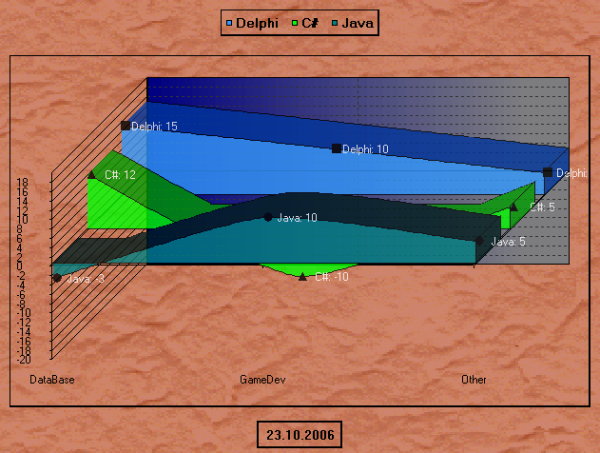

LMD ChartPack предназначен для четкого и эффективного графического представления данных в ваших приложениях. Поддерживаются различные источники данных (БД, XML данные и т.д.). Доступны несколько типов наиболее популярных 2D и 3D диаграмм.
LMD DesignPack содержит элементы управления, которые помогут вам создать приложения с расширенными функциями проектирования - либо путем добавления объектов, таких как инспектор объектов, расширения формы, дизайнер контролов или диаграммы.

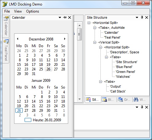

LMD DockingPack разработан, чтобы помочь вам создавать приложения с полностью настраиваемыми и современным пользовательским интерфейсом. Позволяет добавить перемещаемые панели как, например, в Visual Studio.
LMD FxPack разработан, чтобы помочь вам добавить заставки к вашим приложениям. Требуется лишь несколько минут для настройки и выбора из более чем 70 типов анимации и эффектов перехода. Причём практически любой VCL контрол может использовать движок визуализации FxPack. Чтобы ускорить создание эффектов может быть использован визуальный редактор.

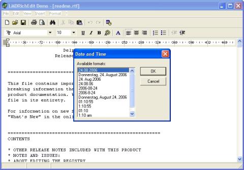

LMD RichPack содержит несколько элементов управления, которые основаны на MS RichEdit DLL (в том числе реализована поддержка для версии 3), которые позволяют интегрировать текстовые редакторы, стандартные диалоги (например, Preview диалог с функциями Zoom) и функциональность гипертекстовой разметки.
LMD ScriptPack позволяет создать поддержку активных сценариев (например, VB Script, JScript и т.д.) в ваших приложениях. Он позволяет запускать скрипты из вашего приложения. LMD ScriptPack позволяет расширить функциональность приложений за счёт внешних скриптов, при этом изменение исходного кода или проекта не требуется.
LMD SearchPack поможет вам интегрировать функции расширенного поиска (например, фрагмента текста или HTML-файлы), включая поддержку подстановочных знаков или опреторов AND, OR, NEAR и NOT.

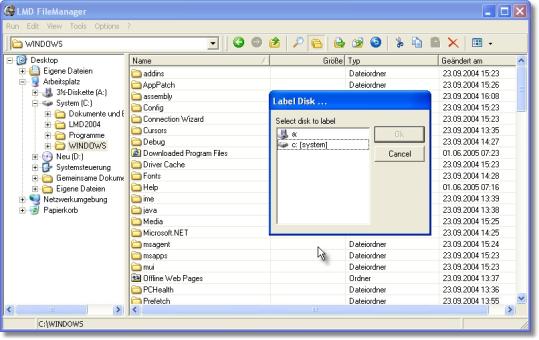

LMD ShellPack содержит контролы оболочки управления, которые помогут вам во всех аспектах создания приложений, подобных Windows Explorer.

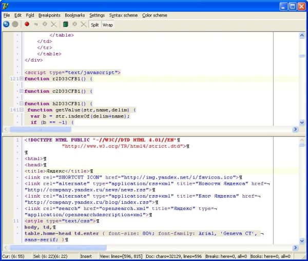

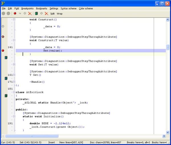

LMD SyntaxEdit представляет собой мощный и быстрый редактор с подсветкой синтаксиса, настраиваемой схемой синтаксиса (поддерживаются схемы для многих популярных программ и сценариев) и поддержкой Unicode. Кроме того, внешний вид редактора является полностью настраиваемым.
LMD SysPack представляет собой компоненты для управления сохранением/восстановлением конфигурации системы из ваших приложений. Компоненты из этого пакета, используются главным образом для получения обширной информации о системе.
LMD StoragePack представляет собой компоненты для управления сохранением/восстановлением конфигурации вашего приложения. Можно использовать реестр Windows, ini-файлы, XML, бинарные файлы. Пакет может сэкономить много времени, которое обычно используется для написания кода, который обрабатывает управлением конфигурацией данных.
LMD WebPack включает в себя контролы, которые помогут вам интегрировать в ваши приложения web-технологии, такие как обновление приложения через интернет, отображение новостей, сканирование веб-сайтов или отдельных HTML страниц. Поддерживаются два режима доступа - MS WinInet и Indy.
Альтернатива: TMS Components Pack, DevExpress

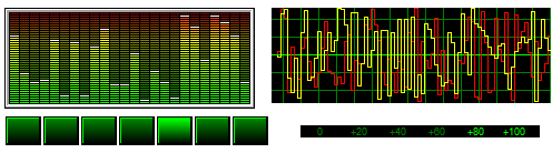

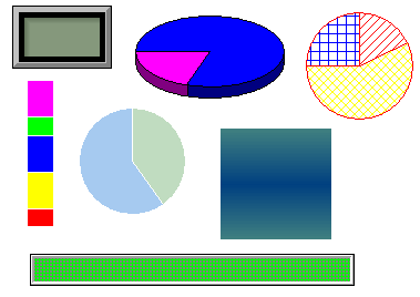

Название: Iocomp Components
Разработчик, домашняя страница: Iocomp Software, Как увидеть ссылки? | How to see hidden links?
Состав: Iocomp Std, Iocomp Pro, Iocomp Plot, Iocomp OPC
Лицензия: Shareware

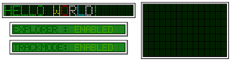

набор компонентов для приборостроения, медицины, науки и техники. Позволяет графически отображать технологические данные, как в SCADA системах. Работает с OPC серверами.
Альтернатива: TMS Instrumentation Workshop, Abakus (пока без поддержки OPC)

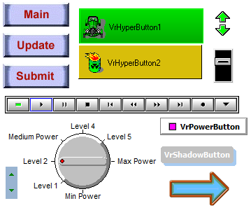

Название: TMS Instrumentation Workshop
Разработчик, домашняя страница: TMS Software, Как увидеть ссылки? | How to see hidden links?

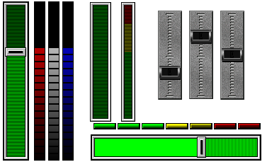

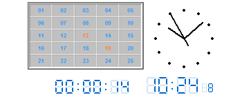

Состав: Набор, содержащий более 80 цифровых приборов и компонентов, таких как светодиоды, оптические приборы, баннеры, ползунки, ручки управления, кнопки, счетчики, панели с настраиваемым фоном и многое другое.
TMS Instrumentation Workshop является библиотекой компонентов, методов и процедур позволяющих создавать профессионально выглядящие приложения для обработки данных приборов и мультимедийных приложений.
Альтернатива: Iocomp Components, Abacus

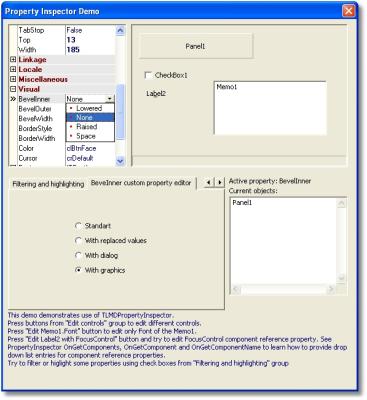

RaizeComponents
1) Название: RaizeComponents, набор визуальных компонент, текущая версия 5.2 на 08.01.2010
2) Автор: Рей Конопка (автор многих книг по Delphi), Как увидеть ссылки? | How to see hidden links?.
3) Состав и назначение библиотеки: Библиотека содержит в себе большое количество визуальных компонент. К достоинствам можно отнести:
1. Автор является автором многих книг по разработке компонент в Delphi, поэтому библиотека является иллюстрацией к его книгам. Библиотека содержит в себе классически оформленный код, использование стандартных методов разработки в Delphi (перехват сообщений Windows, обработка событий, поддержка и интеграция в стандартные темы WinXP).
2. Автор библиотеки ориентировался на стандартные элементы управления M$ Windows (например, программа "Проводник", пакет M$ Office), старясь привнести в свои компоненты те визуальные свойства, которые "запаздывали" или не поддерживались в стандартной Delphi VCL.
3. В библиотеке большое количество компонент-редакторов свойств, по которым можно учиться разрабатывать собственные редакторы свойств.
4. Почти для всех визуальных компонент есть DB-aware братья (для работы с базами данных, поддерживающие стандартный TDataSource).
Мое личное мнение:
С точки зрения красивостей сейчас на рынке есть более емкие библиотеки (по количеству компонент), те же TMS и DevExpress. Но библиотека RaizeComponent всегда будет отличаться своей академичностью и классикой в подходе к разработке, в отличие от тех же TMS (файловая помойка) и DevExpress (говнокод). Библиотека будет полезна тем, кто хочет сам попробовать написать свои компоненты потому, как является азбукой.
4) Возможности:
Скриншот
Демка (внимание, исполняемый файл!):
5) Аналоги: Как увидеть ссылки? | How to see hidden links? (по красивостям на момент написания поста ушла вперед), Как увидеть ссылки? | How to see hidden links?.
